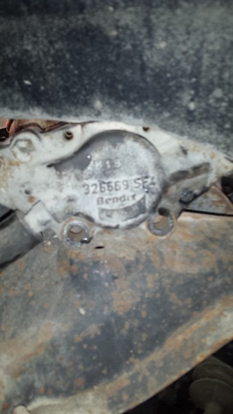

Le système de freinage est sans aucun doute Girling.  Wink
Rancho X - Page 5 12444
Rancho X - Page 5 123118
Et les mâchoires confirment la marque.
Rancho X - Page 5 12445
Rancho X - Page 5 123119
Ou bien:
Ou bien:
http://www.ebay.fr/itm/2-Cylindres-de-roue-arriere-Delphi-pour-204-et-304-305-Talbot-1510-et-Solara-/141065936818
Oui, d'après la photo prise de l'extérieur avec le cylindre en place, mais il faut bien faire l'éducation des "nouveaux" et leur apprendre les choses  ptdr  ptdr

MessageSujet: Re: Rancho X   Rancho X - Page 5 Icon_minitimeMar 07 Avr 2015, 1:58 pm
purcit a écrit:
Aujourd'hui à 13:22
Sujet: Rancho X
depounet a écrit:
ensuite roues arrieres
Rancho X - Page 5 20150449
Rancho X - Page 5 20150450
Maitres cylindres de roues grippés, a changer!
Rancho X - Page 5 123117
https://simca1100.1fr1.net/les-tutoriaux-f9/liaison-au-sol-freins-arriere-a-rattrapage-automatique-reconnaitre-les-montages-girling-et-dba-bendix-t735.htm

MessageSujet: Re: Rancho X   Rancho X - Page 5 Icon_minitimeMar 07 Avr 2015, 3:43 pm
Rancho X - Page 5 20150453
voila la photo!

c est bien du girling
