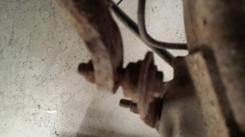

Date d'inscription : 04/09/2010
Localisation : vertaizon 63 puy de dome
MessageSujet: Re: Rancho X   Mar 07 Avr 2015, 12:46 pm
Par contre, il me semble qu'il manque un caoutchouc ici, vous en pensez quoi et puis je trouver sur oscaro et sous quel reference??
Voir le profil de l'utilisateur http://www.depannage-63.fr/

MessageSujet: Re: Rancho X   Mar 07 Avr 2015, 12:48 pm
depounet a écrit:
apparement non, 93100 Montreuil
A moins qu'ils aient deplacé les alpes! ptdr
J'ai vu la plaque pourtant... pale
depounet a écrit:
Ce matin, je m'inquiété des paraboles d'amortisseurs, alors zou, 10mn et voila le resultat!
A droite ça commence donc à croustiller...
Et à gauche ?

MessageSujet: Re: Rancho X   Mar 07 Avr 2015, 12:54 pm
Change tous les freins partout.
Des kits prémontés (ou pas, mais prémontés c'est mieux) pour l'arrière se trouvent facilement et en cherchant un peu à pas trop cher. Il faut identifier le montage : Bendix ou Girling ?
Le trou dans le plateau de roue est oblong vertical (Girling) ou rond (Bendix) ?
Puisque c'est un 1984, le diamètre est de 22,2 sans aucun doute.
Du coup, je corrige, en 22.2 c'est un peu moins facile (pas rare mais souvent plus cher) qu'en 20.6 (premier montage).

Une proposition (diamètre du cylindre 20,6 mm)

En 20.6 on trouve à pas cher comme j'ai dit.
En 22,2 c'est plus difficile.
MAIS il faut commencer par identifier le montage : Girli-girli ou Bendi-bendi

depounet a écrit:
Apparemment c'est noté lucas dessus
Ca c'est le fabriquant. C'est le montage qu'il faut identifier.
Bendix a très bien pu fabriquer des kits pour le montage Girling et inversement.

Le système de freinage est sans aucun doute Girling.  Wink
Et les mâchoires confirment la marque.
Ou bien:
http://www.ebay.fr/itm/2-Cylindres-de-roue-arriere-Delphi-pour-204-et-304-305-Talbot-1510-et-Solara-/141065936818
