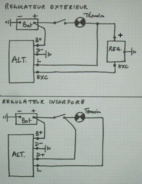

bonsoir
je cherche maintenant le schéma théorique de branchement pour alternateur à régulateur incorporé
siouplait hehe

J'ai fait un schéma avec les deux configurations, pour permettre une comparaison directe.
Très important, à savoir, selon les alternateurs, les bornes peuvent avoir différents "noms" :
Source : http://philippe.boursin.perso.sfr.fr/pdgcharg.htm
Plus batterie : B+
Masse : D-, E, GRD, 31
Excitation : DF, EXC, F, M, 67
Témoin : L
Schéma du bas : la borne "D+" fournit du +12V pour l'alimentation du rotor, la régulation du courant traversant le rotor étant assurée par le régulateur incorporé.
Si il y a une borne permettant la régulation par l'extérieur, elle s'appelle "DF".

nickel bruno, j'ai compris top
je fais faire un article, c'est pour ma bagh, mais ça peut aussi servir pour les vieux ranchos et les 1100 bien sûr jap
