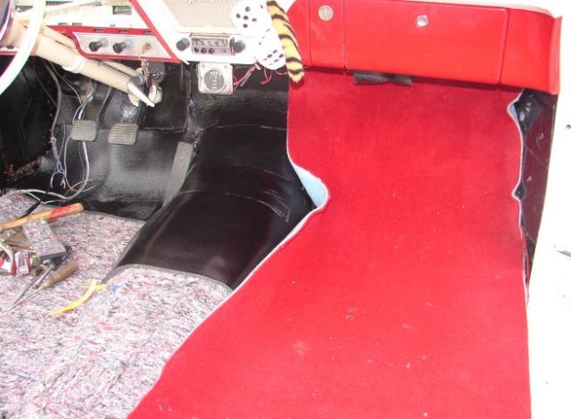

pour ce que ça donne à l'usage  Idea  de mon coté cela n'a pas bougé, ça résiste bien à la chaleur et aux projections diverses.
lors de la réfection de l'intérieur de l'habitacle et afin d'améliorer l'insonorisation en gardant la discrétion, j'avais utilisé ces plaques insonorisantes également sur le tablier , entre la thibaude et la moquette comme sur la photo ci dessous.
c'est toujours efficace même 4 ans après
