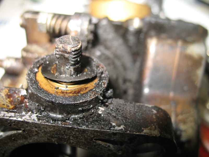

| depuis quelques temps, la très spéciale me jouait des tours arrivée a un feu ou un stop elle calait,j ai donc déposé le carbu pour une remise en forme beurk! joli petit puzzle beaucoup mieux une pochette de joints,pointeau neuf et voilà remontage,réglage avec la doc serrer les vis de richesse a fond,deserrer trois tours amener vis de réglage du ralenti en contact et visser un tour mettre en marche chercher le régime max en vissant a tour de rôle par 1/4 de tour les vis de richesse remonter le filtre a air retoucher la vis de ralenti pour ramener a +/- 950t min t'en que j'avais de la place , je me suis lancé dans le réglage des culbus donc ,la doc ahdoc quelques tours de roue pour piger comment qu'ça marche ce truc là la mise en bascule et tout ça ,un joint neuf et voilà reste plus qu'un essai routier pour voir si ça va mieux , a suivre.... |

| Bonne opération et beau travail. _________________ "Quand t'es dans le désert depuis trop longtemps, tu t'demandes à qui ça sert toutes les règles un peu truquées du jeu qu'on veut t'faire jouer, les yeux bandés". Jean-Patrick Capdevielle - 1980

| c'était pas un mal pour le carbu tu as mis 5/100° de moins au réglage des culbus? _________________ Mathieu Matra Rancho X "amélioré", 1982 Magnat Debon M4DL 1956 (restau commencée il y a dix ans, à finir) Solex 2200 1963, Flandria Sportif 4 1965, CB500four kitée 605cc (l'Arlésienne) Flandria Consul 1962 à restaurer, Honda PC50 1969, 4 Honda P50 de 1967 à 1969 Yamaha 360 XS 1977, Montesa 250 Trail en pièces J'aime me battre "...et dites-vous bien que dans la vie, ne pas reconnaître son talent, c'est favoriser la réussite des médiocres." (Michel Audiard, le Cave se rebiffe, 1962) |

| oui,Mathieu j avais relu les sujets , il est bien ce forum |
