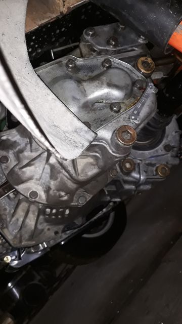

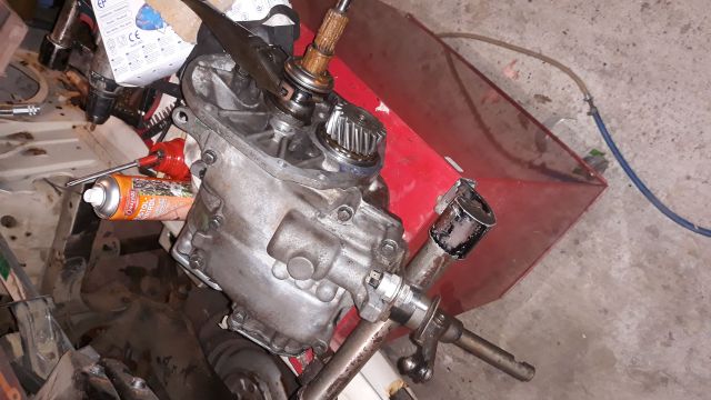

| revision terminée deux synchros de changés en plus, ainsi que le spi en sortie d'arbre primaire. vis et caches passés au rustol. J'ai recalculé l'épaisseur de la cale entre le roulement d'arbre secondaire et le carter de cloche car il était absent. A vide ça passe. On verra lors d'un test routier. La révision du zeta se profile et la DS doit rouler ce we pour un mariage. |
B32 pilote pro 1100 TI
Nombre de messages : 3106 Date d'inscription : 12/10/2011 Age : 57 Localisation : Auch
| Sujet: Re: Simca 1100 ESPECIALE: Mon orangeade sauce bolognaise [partie2] Lun 30 Juil 2018, 3:59 pm | |
| TU as utilisé des baguettes de rechargement, c'est ça ? |
phoz182 Admin
Nombre de messages : 26226 Date d'inscription : 23/01/2008 Age : 7 Localisation : 82170 Bessens
| Sujet: Re: Simca 1100 ESPECIALE: Mon orangeade sauce bolognaise [partie2] Lun 30 Juil 2018, 4:20 pm | |
| Utilisées exprès pour ça en général _________________ Fabrice
Oubliez ce que je viens de dire. Le Graal, c'est de la merde.
tintin 0927 pilote pro 1100 TI
Nombre de messages : 2908 Date d'inscription : 02/07/2014 Age : 61 Localisation : Eure 27110
| Sujet: Re: Simca 1100 ESPECIALE: Mon orangeade sauce bolognaise [partie2] Lun 30 Juil 2018, 9:17 pm | |
| C'est de la graisse cuivre sur les cannelures? si oui malheur de malheur je me suis fait avoir sur une 309, toute la poussière est venue se greffer dessus et elle ne débrayer plus à fond et les vitesse craquaient, quand j'ai ressortie la boite au bout de deux ans, pas moyen de la sortir, gripper sur les cannelures à cause de cette graisse cuivre. |
phoz182 Admin
| Sujet: Re: Simca 1100 ESPECIALE: Mon orangeade sauce bolognaise [partie2] Lun 30 Juil 2018, 10:21 pm | |
| Ah _________________ Fabrice
phoz182 Admin
| Sujet: Re: Simca 1100 ESPECIALE: Mon orangeade sauce bolognaise [partie2] Mar 31 Juil 2018, 8:51 am | |
| - tintin 0927 a écrit:
- C'est de la graisse cuivre sur les cannelures? si oui malheur de malheur je me suis fait avoir sur une 309, toute la poussière est venue se greffer dessus et elle ne débrayer plus à fond et les vitesse craquaient, quand j'ai ressortie la boite au bout de deux ans, pas moyen de la sortir, gripper sur les cannelures à cause de cette graisse cuivre.
Je ne suis pas sur que ton raisonnement soit le bon. Quelle que soit la graisse, la poussière colle dedans.... donc graisse cuivre ou autre, je pense que le résultat est le même. Et si on ne met rien, l'humidité rentre et ça grince..... _________________ Fabrice
| Sujet: Re: Simca 1100 ESPECIALE: Mon orangeade sauce bolognaise [partie2] Mar 31 Juil 2018, 8:53 am | |
| D'expérience, la graisse cuivre fait plus ce genre de phénomène d'amalgame que la graisse molybdène par ex. |
phoz182 Admin
| Sujet: Re: Simca 1100 ESPECIALE: Mon orangeade sauce bolognaise [partie2] Mar 31 Juil 2018, 10:11 am | |
| bon ben j'ai plus qu'a redéposer. On verra plus tard. de toutes facons j'ai toujours ce souci de pression d'huile à régler. Il se peut donc que je redépose le moteur si jamais les coussinets sont pas beaux. Alors à ce moment là, je corrigerai cette erreur.
J'ai changé le neiman.... au moins un truc que j'ai fait correctement. _________________ Fabrice
| Sujet: Re: Simca 1100 ESPECIALE: Mon orangeade sauce bolognaise [partie2] Mar 31 Juil 2018, 2:06 pm | |
| Ne te fâches pas, ce n'est pas une critique, tu bosses super bien, mais cette graisse est une saloperie, et tant que tu n'est pas eu, tu ne peux pas le savoir. Mais c'est toi le chef!! |
phoz182 Admin
| Sujet: Re: Simca 1100 ESPECIALE: Mon orangeade sauce bolognaise [partie2] Mar 31 Juil 2018, 2:22 pm | |
| Non mais je suis pas fâché. ça m'énervera toujours de savoir d'un côté faire des trucs qui sortent des sentiers battus et de l'autre de me faire baiser sur un truc basique. La graisse cuivre, c'est pas de la merde en soi. Faut juste l'utiliser au bon endroit. et j'en ai souvent vu utilisé a cet endroit justement. Ma boite en portait les traces justement, au niveau de l'appui du récepteur et sur le guide de butée. Avant j'utilisais que de la graisse marine (la bleue) quasiment partout. Sans problème aucun, jamais. J'ai voulu faire "mieux". je me suis trompé J'ai donc deux BV a redéposer, puisque erreur faite aussi sur le vf2. Pour le moment ça va rester comme ça. L'auto ne va pas rouler toutes façons. Je corrigerai tout en même temps, quand je verrai la pression d'huile, le cylindre de roue arrière droit etc.... Elle n'est pas prête de bien marcher, en tous cas pas comme j'en aurait envie. Ce GMP a vraiment été maltraité, c'est presque un cas d'école. Je ne sais toujours pas ce qui s'est passé pour la transmission. Mais disque d'embrayage usé jusqu'au moignon, volant moteur bleuit en surface jusqu'à y voir des criques..... pignons abimés, synchros de 1 et 2 nazes..... et le moteur, si c'est ce que je pense, il a du tourner avec peu d'huile ou une huile inadaptée.... pourtant poussoirs nickels, cames impeccables Difficile de comprendre ce qui s'est passé. Bref pour le moment elle se déplace tout seule c'est déjà ça. Je verrai (quand j'aurais le temps) si le changement de PAH y fait quelque chose avec le mano prêté par Phil. Et puis si ca change rien, on passera aux coussinets, seule pièces que je n'avais pas changé au remontage.... confiant dans les 60 000 km du moteur. Bref, on ressortira tout et on recommencera. _________________ Fabrice
| Sujet: Re: Simca 1100 ESPECIALE: Mon orangeade sauce bolognaise [partie2] Mar 31 Juil 2018, 10:42 pm | |
| Désolé pour toi... Quand ça veut pas, ça veut pas ! |
phoz182 Admin
| Sujet: Re: Simca 1100 ESPECIALE: Mon orangeade sauce bolognaise [partie2] Mar 02 Oct 2018, 11:26 am | |
| J'ai fait un essai routier il y'a peu et on peut dire que le pb est résolu au niveau de la boite. Vu qu'en plus j'ai révisé le reste des rapports, tout est mieux!
